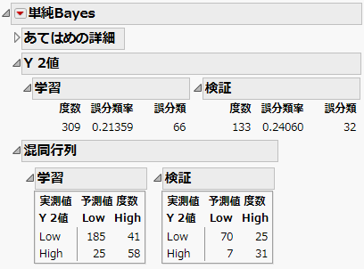

図8.2 「単純Bayes」レポート
誤分類率は、学習セットで約21%、検証セットで約24%です。「混同行列」を見ると、学習セットと検証セットのどちらも、病気の進行が「High」である患者よりも、「Low」である患者のほうで誤分類が多く発生しています。検証セットの結果は、独立したデータでもある程度の分類が行えることを示唆しています。

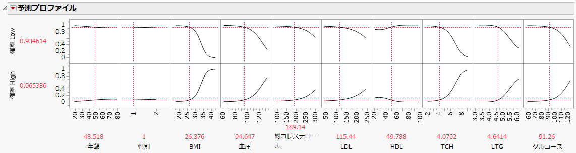

図8.3 病気の進行の予測プロファイル
8. 「予測プロファイル」の赤い三角ボタンをクリックし、[変数重要度の評価]>[独立な一様分布の入力]を選択します。

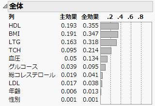

図8.4 変数の重要度
「要約レポート」は、「HDL」、「BMI」、「LTG」が確率の推定に最も大きな影響を与えていることを示しています。

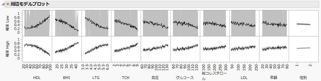

図8.5 「周辺モデルプロット」レポート
「周辺モデルプロット」レポートの2段目のプロットからは、「HDL」が高い患者は「High」に分類される確率が低いことがわかります。また、「BMI」と「LTG」が高い患者は、「High」に分類される確率が高くなっています。
