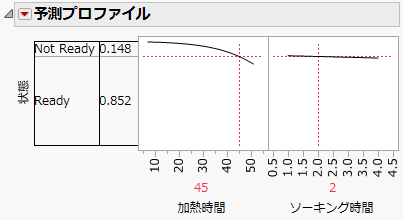

7. 「名義ロジスティックのあてはめ 状態」の赤い三角ボタンをクリックし、[プロファイル]を選択します。
図11.3 予測プロファイル
Image shown here
「加熱時間」を45、「ソーキング時間」を2に設定したとき、「状態」が「Ready」である確率は0.85となります。
