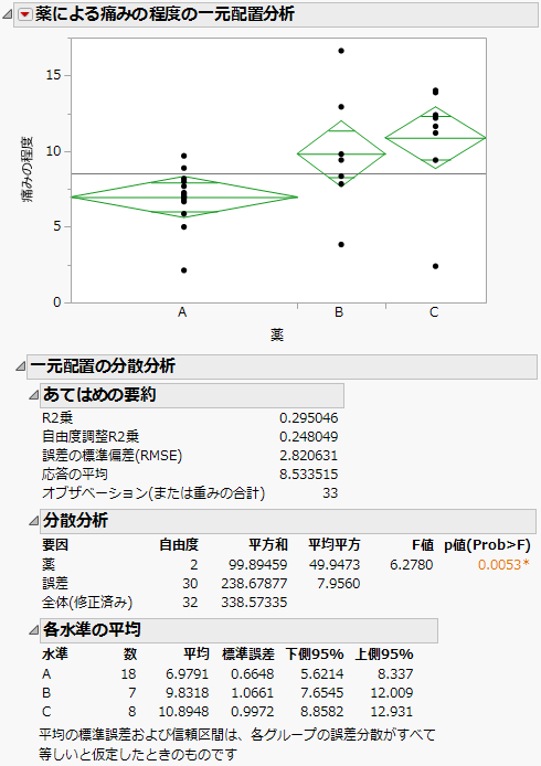

一元配置分析の例
Image shown here
A薬のスコアが、他の薬と比べて全体的に低いことがわかります。なお、X軸の目盛りが等間隔ではありませんが、これは、各薬ごとのデータの個数に目盛りの幅が比例しているためです。
データの分散分析を行います。
6. 「薬による痛みの程度の一元配置分析」の赤い三角ボタンをクリックし、メニューから[平均/ANOVA]を選択します。
注: X変数の水準が2つしかない場合は、[平均/ANOVA]オプションの代わりに[平均/ANOVA/プーリングしたt検定]が表示され、レポートウィンドウにはプーリングしたt検定のレポートも表示されます。
[平均/ANOVA]オプションの例
Image shown here
次の点を確認してください。
• 信頼区間を示す平均のひし形が表示されます。
– 各ひし形の中央に引かれている水平線はグループ平均を示します。一見したところでは、各薬の平均に有意差があるように見えます。
– ひし形の縦の長さがグループ平均の95%信頼区間を表します。
平均のひし形と標本サイズに比例したX軸を参照してください。
• 「あてはめの要約」レポートは、分析に関する全体的な要約情報をまとめたものです。
• 「分散分析」レポートには、分散分析(ANOVA; Analysis of Variance)の基本的な情報が表示されます。この例では「Prob>F」(p値)が0.0053です。これは、薬の平均には有意差がありそうだという、グラフからの直観的な判断が正しいことを裏付けています。
• 「各水準の平均」レポートには、カテゴリカルな因子の水準ごとに、平均、標本サイズ、標準誤差が表示されます。
