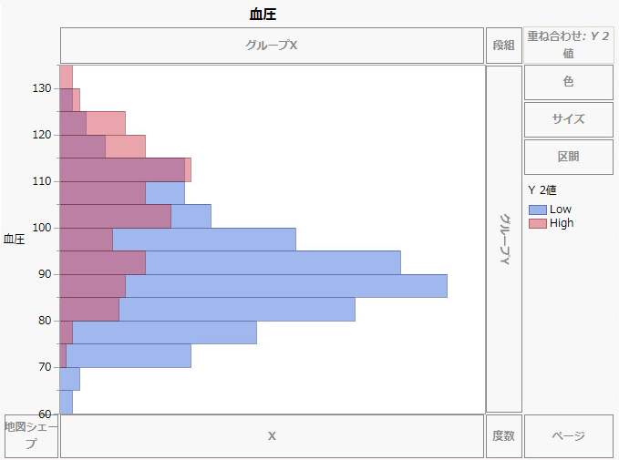

糖尿病の進行に血圧がどのように関連しているかを調べたいとします。病気の進行は重症度としてLow(低)またはHigh(高)で表されます。血圧と重症度との関係を見るため、これら2つの応答変数のヒストグラムを重ね合わせます。
1. [ヘルプ]>[サンプルデータライブラリ]を選択し、「Diabetes.jmp」を開きます。
2. [グラフ]>[グラフビルダー]を選択します。
3. 「血圧」を選択し、「Y」ゾーンにドラッグします。
4. 「Y 2値」を選択し、「重ね合わせ」ゾーンにドラッグします。
5. [ヒストグラム]要素アイコン
をクリックします。
「Y 2値」の水準で重ね合わせた血圧のヒストグラム
このヒストグラムを見ると、重症度が高い人は血圧も高い場合が多いことがわかります。

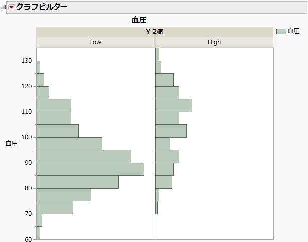

6. 「重ね合わせ」ゾーンをクリックし、「Y 2値」を「グループX」ゾーンにドラッグします。
7. (オプション)[終了]をクリックします。
「Y 2値」の水準別に表示した血圧のヒストグラム
重症度の水準ごとに作成されたヒストグラムが表示されます。
