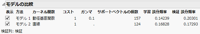

図9.2 「モデルの比較」レポート
「モデルの比較」レポートを見ると、誤分類率に関して最も良いモデルが、コストパラメータ1の直線カーネル関数を使ったモデルであることがわかります。このモデルをさらに分析します。

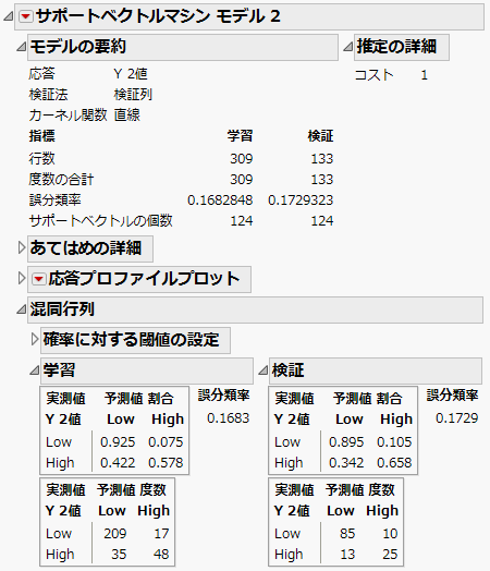

12. 「サポートベクトルマシン モデル 2」レポートにスクロールします。
図9.3 最良モデルのモデルレポート
「モデルの要約」レポートを見ると、学習セットと検証セットの誤分類率は非常に小さいことがわかります。これは、モデルがデータにオーバーフィットしていないことを示唆しています。混同行列は、モデルによって誤分類されたオブザベーションのタイプに関する情報を提供します。混同行列の左上隅を見ると、ほとんどの場合(学習で92%、検証で89.5%)において、モデルが「Low」を正しく分類していることがわかります。しかし、「High」が正しく分類されている率はそれよりも低くなっています(学習で57.8%、検証で65.8%)。そのため、誤分類の大部分は誤って「Low」と分類された「High」です。
