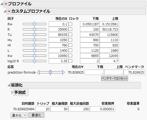

図7.3 「カスタムプロファイル」レポート
Image shown here
「ベンチマーク」の値は70.83となっています。「現在のY」も、70.83です。この値は、すべての因子を平均値に設定したときの応答の予測値です。

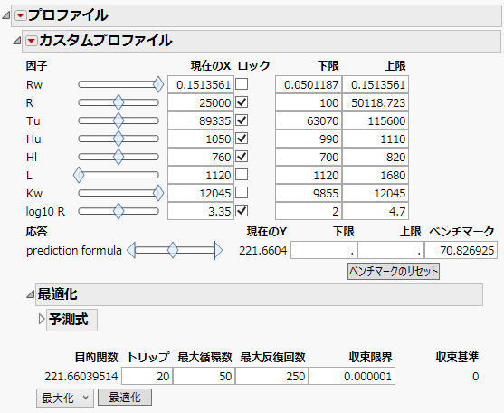

5. 「カスタムプロファイル」レポートの中で、R、Tu、Hu、Hl、およびlog10 Rの横の[ロック]チェックボックスを選択します。
6. 「カスタムプロファイル」レポートの[最適化]ボタンをクリックします。
図7.4 最適化された「カスタムプロファイル」レポート
Image shown here
最適化処理を実行すると、応答の予測値は221.66となりました。この221.66という最適値を得るには、RwとKwを最大値に設定し、Lを最小値に設定します。この最適値は、最初のベンチマーク値70.83よりも大きくなっています。
