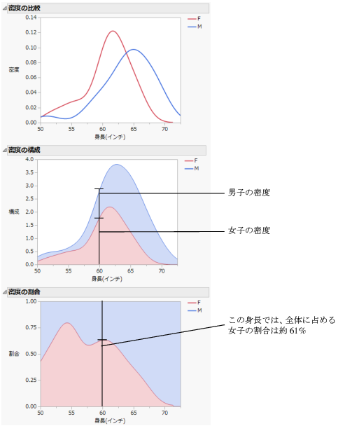

[密度]の各オプションの例
1. [ヘルプ]>[サンプルデータライブラリ]を選択し、「Big Class.jmp」を開きます。
2. [分析]>[二変量の関係]を選択します。
3. 「身長(インチ)」を選択し、[Y, 目的変数]をクリックします。
4. 「性別」を選択し、[X, 説明変数]をクリックします。
5. [OK]をクリックします。
6. 「性別による身長(インチ)の一元配置分析」の赤い三角ボタンをクリックし、[密度]>[密度の比較]、[密度]>[密度の構成]、および[密度]>[密度の割合]の3つのオプションをすべて選択します。
[密度]の各オプションの例
Image shown here
