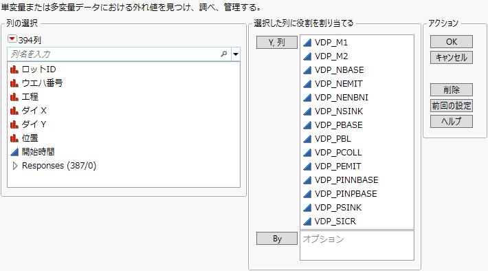

「Probe.jmp」サンプルデータには、5800個の半導体ウエハについて測定された、387個の変数(「Responses」列グループ)が含まれています。「ロットID」列と「ウエハ番号」列は、一意にウエハを識別します。ここでの目的は、データのいくつかの列を調べて、外れ値を識別することです。「外れ値を調べる」ユーティリティを使って外れ値を識別し、その後「一変量の分布」プラットフォームを使って分析してみましょう。
1. [ヘルプ]>[サンプルデータライブラリ]を選択し、「Probe.jmp」を開きます。
2. [分析]>[スクリーニング]>[外れ値を調べる]を選択します。
3. 「VDP_M1」から「VDP_SICR」までの列を選択し、[Y, 列]をクリックします。これで、14個の列が選択されているはずです。
図20.2 「外れ値を調べる」起動ウィンドウ
Explore Outliers Launch Window
4. [OK]をクリックします。

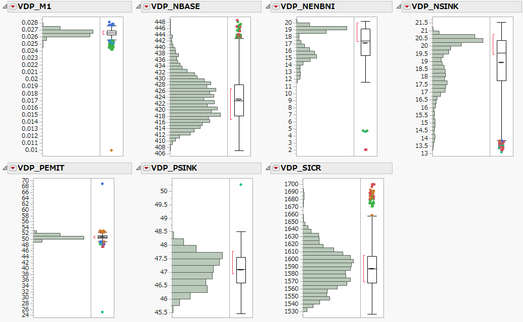

データを調べる
1. 「分位点範囲の外れ値」レポートで、表示されているすべての列を選択します。
2. [行の選択]をクリックします。
3. [分析]>[一変量の分布]を選びます。
4. 先ほど選択した列を[Y, 列]の役割に割り当てます。「分位点範囲の外れ値」レポートでこれらの列を選択していたので、「一変量の分布」起動ウィンドウでもこれらの列がすでに選択されています。
5. [OK]をクリックします。
図20.3 外れ値が選択された列の分布
Distribution of Columns with Outliers Selected
「VDP_M1」列と「VDP_PEMIT」列では、選択された外れ値のいくつかは大半のデータに幾分近いものとなっています。その他の列では、選択された外れ値は十分に離れており、分析から除外しても良さそうです。
