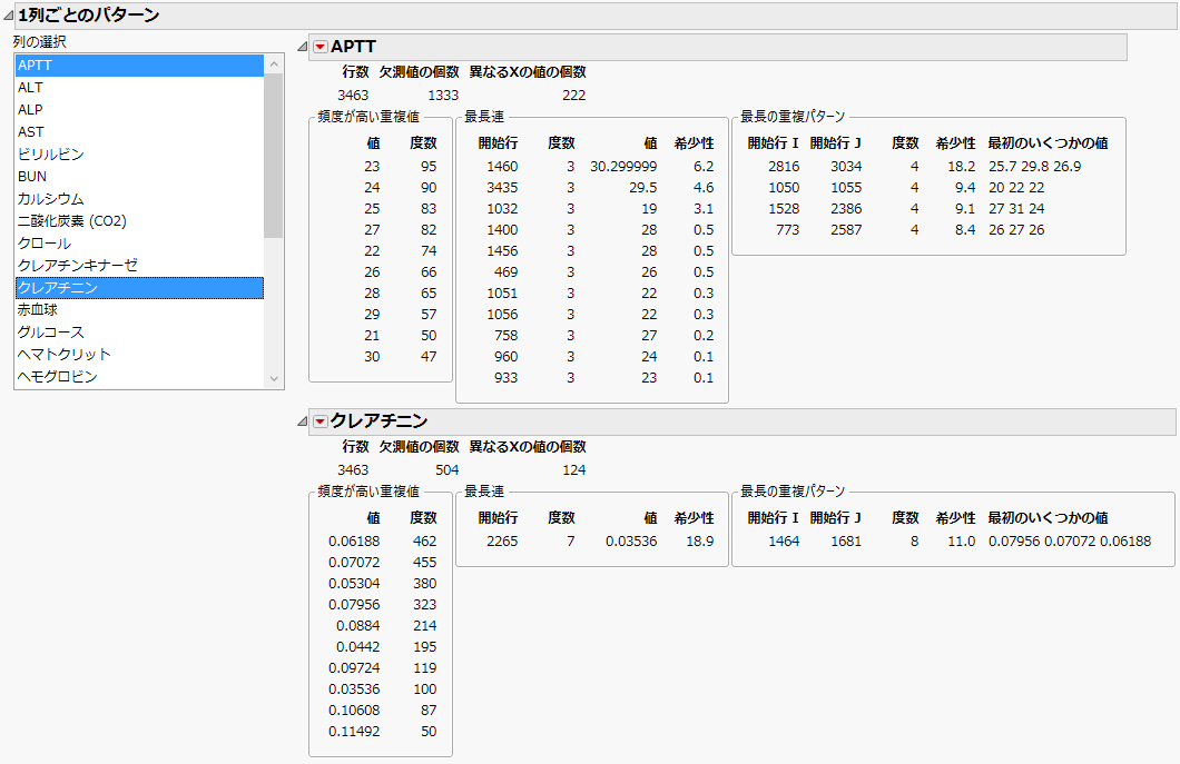

6. 「1列ごとのパターン」レポートには最初、1列目の最初の列である「APTT」のレポートが表示されています。Ctrlキーを押した状態で、「列の選択」リストから「クレアチニン」を選択します。
図20.16 「パターンを調べる」の「1列ごとのパターン」レポート
「列の選択」リストで列名を選択するにつれ、対応する列のレポートが表示されます。「APTT」レポートを見ると、この列には度数が3の連と度数4のパターンがいくつか含まれていることがわかります。「クレアチニン」レポートからは、この列が、最長連の希少性スコアが最も高い列ではあるが、そこには連が1つしかないことがわかります。また、この列には、度数が8のパターンが1つあります。
