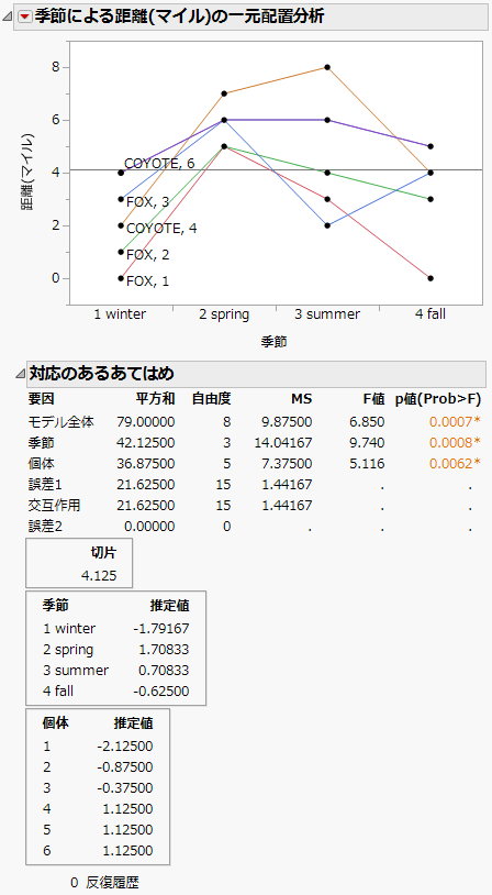

「対応のあるあてはめ」レポートの例
Image shown here
「個体」を対応のある変数として、季節ごとの移動距離がプロットに表示されます。「種別」と「個体」がラベルの列として設定されており、また、各個体の最初の測定値において、ラベルが表示されるように設定されています。
「対応のあるあてはめ」レポートには、「季節」効果と「個体」効果、およびそのF検定が表示されています。これは、「モデルのあてはめ」プラットフォームで交互作用項のあるモデルとないモデルの2つを実行したときに計算される検定と同じです。水準が2つしかないときは、F検定は対応のあるt検定と等しくなります。
