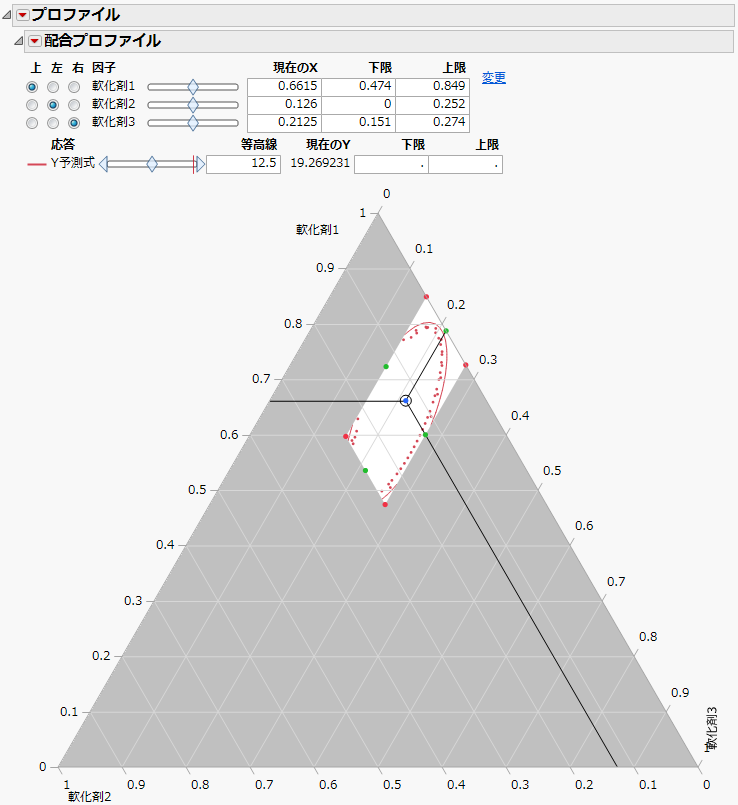

5. [OK]をクリックします。
図6.4 配合プロファイルの例
Image shown here
因子のスライドを動かし、応答にどのように影響するかを観察してみましょう。陰影の付いていない領域が、この例の配合因子が取り得る領域になっています。
