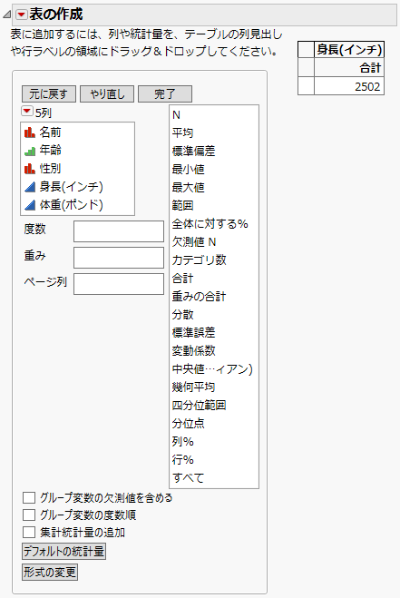

1. [ヘルプ]>[サンプルデータライブラリ]を選択し、「Big Class.jmp」を開きます。
2. [分析]>[表の作成]を選択します。
身長が分析対象の変数であるため、これを表の一番上に表示します。
3. 「身長(インチ)」をクリックし、「列のドロップゾーン」にドラッグします。

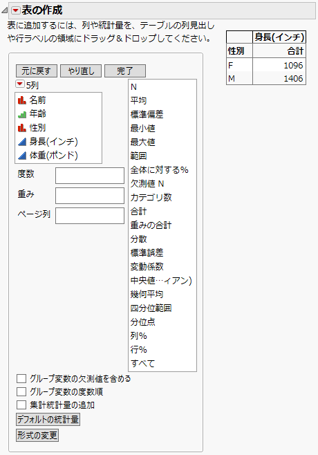

性別ごとに要約したいので、性別を表の左側に配置します。
4. 「性別」をクリックしてドラッグし、数値「2502」の横にある空のセルにドロップします。

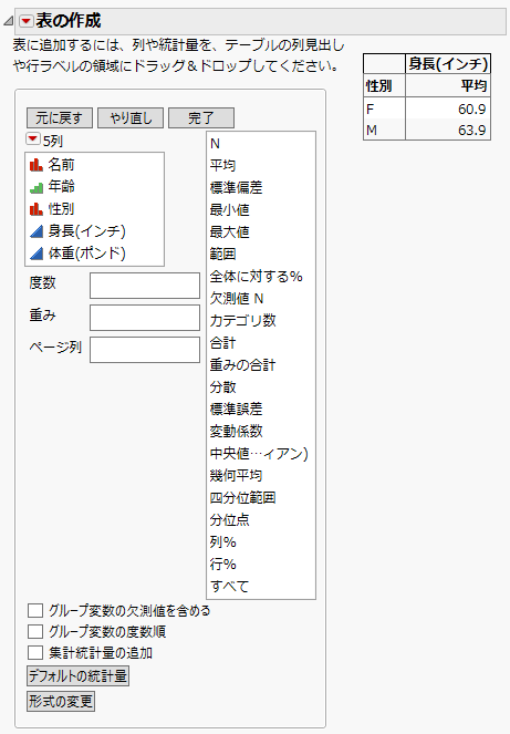

合計の代わりに平均を表示します。
5. [平均]をクリックしてドラッグし、「合計」の上にドロップします。

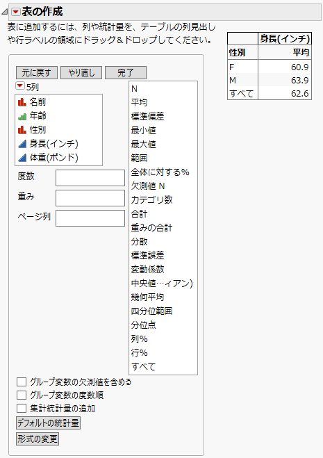

さらに、男子と女子を合わせた全体の平均も表示します。
6. [すべて]をクリックしてドラッグし、「性別」の上にドロップします。または、[集計統計量の追加]チェックボックスをオンにします。
[すべて]の追加後
7. (オプション)[完了]をクリックします。
完成した表に、女子と男子の平均身長と全体の平均身長が表示されます。
