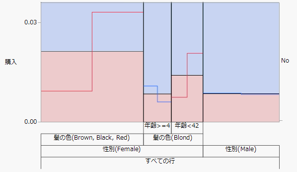

検証セットに基づき、最適な分岐の数が3と判断されます。次の図では、わかりやすいように、縦軸のスケールを変更しています。
3回分岐した後のグラフ
Image shown here
グラフから、広告によって購入にアップリフトが生じているのは、髪の色が黒(black)・赤(red)・茶色(brown)の女性、または低年齢層(年齢 < 42)で髪の色がブロンドである女性のいずれかのグループだとわかります。高年齢層(年齢 ≥ 42)でブロンドの女性の場合は、広告の効果がマイナスとなっています。
