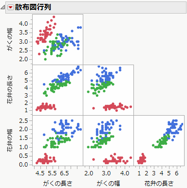

5. [OK]をクリックします。
最初に表示される散布図行列
Image shown here
次の手順に従ってグループ化変数の役割を確認します。

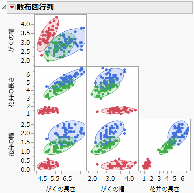

6. 「散布図行列」の赤い三角ボタンをクリックし、メニューから[確率楕円]>[確率楕円]を選択します。
7. 「散布図行列」の赤い三角ボタンをクリックし、メニューから[確率楕円]>[楕円内を塗る]を選択します。
楕円を表示した散布図行列
Image shown here
