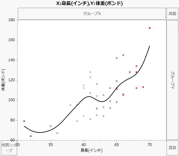

5. 「身長(インチ)」を選択し、「色」ゾーンにドラッグします。
身長で色分けした身長と体重のグラフ
6. [ヒートマップ]Image shown hereをクリックします。
7. [平滑線]Image shown hereをプロット内にドラッグします。
8. [点]Image shown hereをプロット内にドラッグします。

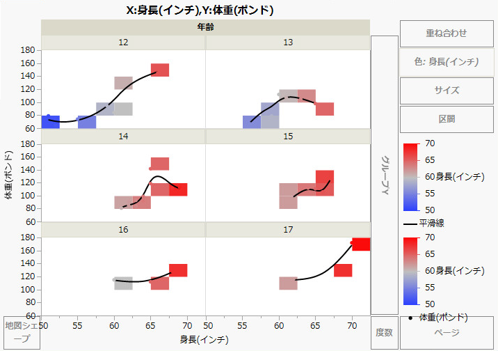

9. 「年齢」を選択し、「段組」ゾーンにドラッグします。
年齢別に段組したヒートマップ、平滑線、点

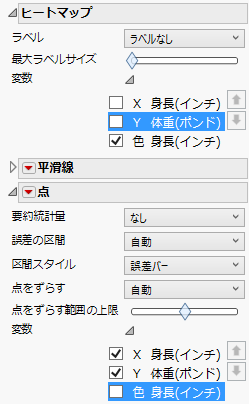

10. 「ヒートマップ」のオプションで、「変数」の三角ボタンをクリックします。「X 身長(インチ)」と「Y 体重(ポンド)」の選択を解除します。
11. 「点」のオプションで、「変数」の三角ボタンをクリックします。「色 身長(インチ)」の選択を解除します。

背景色で身長を表した年齢別の散布図
パネルの色は、各年齢グループに属する生徒の平均身長に基づいています。予想どおり、身長が最も高いのは17歳のグループです。各パネルのプロットは、身長に対する体重の変化を示しています。
