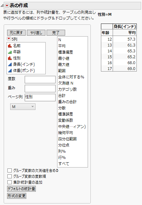

男子生徒と女子生徒の身長を測定したデータがあります。身長の合計を生徒の年齢別に合計した表を作成してみましょう。さらにデータを性別で層別し、性別ごとの表を作成します。このとき、層別の列をページ列として追加します。ページ列を指定すると、グループごとにページが作成されます。

1. [ヘルプ]>[サンプルデータライブラリ]を選択し、「Big Class.jmp」を開きます。
2. [分析]>[表の作成]を選択します。
「身長(インチ)」が分析対象の変数であるため、これを表の一番上に表示します。
3. 「身長(インチ)」をクリックし、「列のドロップゾーン」にドラッグします。
年齢別の統計量が必要なため、年齢を左側に表示します。
4. 「年齢」をクリックしてドラッグし、数値「2502」の横にある空のセルにドロップします。
5. 「平均」をクリックしてドラッグし、「合計」のセルにドロップします。
6. 「性別」をクリックしてドラッグし、「ページ列」のフィールドにドロップします。
7. 「ページ列」リストから「F」を選択すると、女子の平均身長だけが表示されます。
8. 「ページ列」リストから「M」を選択すると、男性の平均身長だけが表示されます。[選択行なし]をクリックして、性別を指定せず、全体の値を表示させることもできます。
