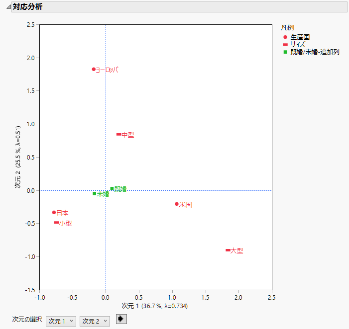

最初の例とは異なり、「既婚/未婚」は計算に使われません。「既婚/未婚」は、計算が完了してからプロットに追加されます。
プロットを見ると、日本と小型車、アメリカと大型車の間に強い関係があることがわかります。「既婚/未婚」の2つの値は、異なる色でプロットされています。独身の人たちは、既婚の人たちより小型車を好む傾向が多少強いようです。
図7.6 補助変数を使った多重対応分析のレポート
