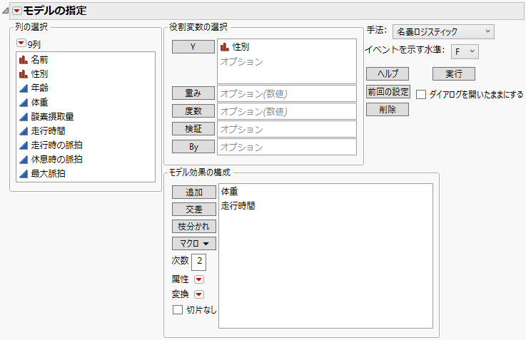

8. [モデルの作成]をクリックします。
図5.22 縮小モデルの「モデルの指定」ウィンドウ
Image shown here
モデル効果として2つの変数が追加された「モデルの指定」ウィンドウが表示されます。この時点で「手法」は[名義ロジスティック]となっています。応答が順序尺度であった場合は、[順序ロジスティック]になります。
