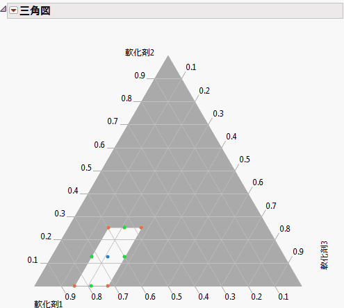

1. [ヘルプ]>[サンプルデータライブラリ]を選択し、「Plasticizer.jmp」を開きます。
「軟化剤1」、「軟化剤2」、「軟化剤3」のどの列にも「配合」列プロパティが定義されています。
2. [グラフ]メニューの[三角図]をクリックします。
「軟化剤1」、「軟化剤2」、「軟化剤3」が[X, プロット]の横に表示されます。
3. [OK]をクリックします。
三角図の配合の制約
Image shown here
