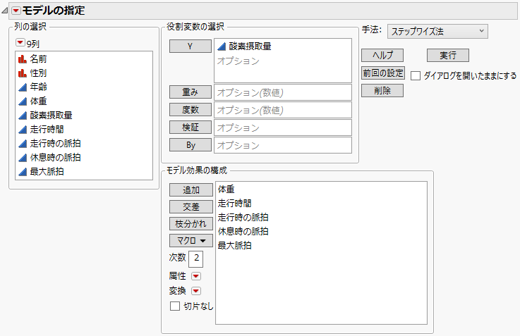

1. [ヘルプ]>[サンプルデータライブラリ]を選択し、「Fitness.jmp」を開きます。
2. [分析]>[モデルのあてはめ]を選択します。
3. 「酸素摂取量」を選択し、[Y]をクリックします。
4. 「体重」、「走行時間」、「走行時の脈拍」、「休息時の脈拍」、「最大脈拍」を選択し、[追加]をクリックします。
5. 「手法」として[ステップワイズ法]を選択します。
図5.1 入力が完了した「モデルのあてはめ」起動ウィンドウ
Image shown here
Image shown here[検証]ボタンは、JMP Proでのみ使用できます。

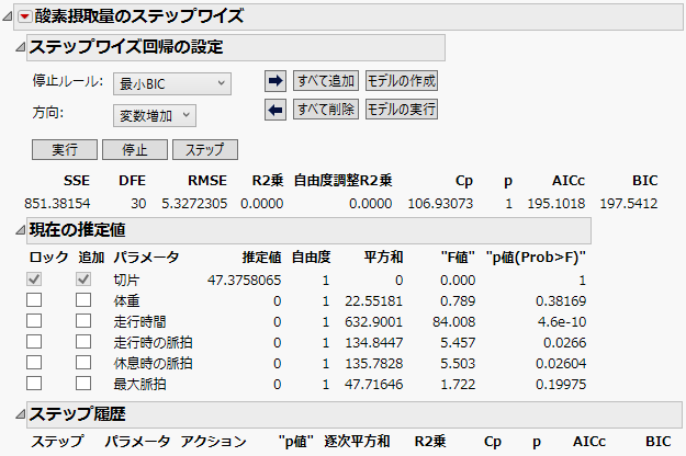

6. [実行]をクリックします。
図5.2 ステップワイズのレポートウィンドウ
Image shown here
酸素摂取量を精度良く予測できる式を見つけるには、多数の回帰モデルを比較する必要があります。ステップワイズのレポートには、様々なモデルを確かめるためのオプションが用意されています。
