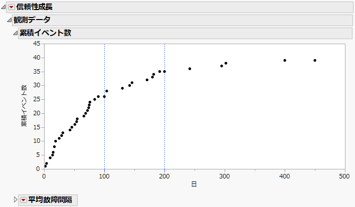

「信頼性成長」レポートが表示されます。「累積イベント数」グラフに、日別の累積故障数が表示されます。青い縦の点線は、3つのフェーズ間の区切りを示しています。
図10.2 「観測データ」レポート

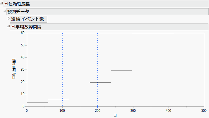

7. 「平均故障間隔」の開閉ボタンをクリックします。
平均故障間隔のグラフが表示されます。このグラフでは、特定の期間ごとに、平均故障間隔が水平線で表されています。なお、平均故障間隔を計算するための期間の長さは、赤い三角ボタンのメニューに用意されているオプションで、変更できます。
図10.3 「平均故障間隔」グラフ

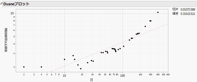

8. 「Duaneプロット」の開閉ボタンをクリックします。
累積平均故障間隔の推定値を縦軸、故障時間を横軸としたプロットが表示されます。データがCrow-AMSAAモデルに従っている場合は、両対数軸上にプロットすると、点が直線に沿います。
図10.4 Duaneプロット

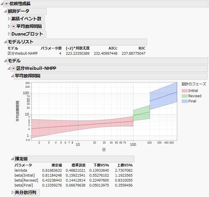

9. 「信頼性成長」の赤い三角ボタンをクリックし、[モデルのあてはめ]>[区分Weibull-NHPP]を選択します。
3つのフェーズごとに、Weibull-NHPP モデルがあてはめられます。この例のモデルでは、3つの開発段階があると想定しています。「区分Weibull-NHPP」の赤い三角ボタンをクリックすると、グラフやレポートを作成するオプションが表示されます。
図10.5 「区分Weibull-NHPP」レポート
