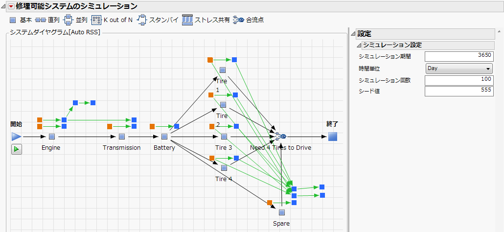

「修理可能なシステムのシミュレーション」プラットフォームの例この例では、自動車が動かない状態になる時間を、100回のシミュレーションで算出します。
1. [ヘルプ]>[サンプルデータ]を選択し、[サンプルスクリプトディレクトリを開く]をクリックし、「Car Repair Simulation.jsl」を開きます。
図12.2 車の修理システムのダイヤグラム
自動車部品の故障と修理をダイヤグラムで描いた「修理可能なシステムのシミュレーション」ウィンドウが開きます。ダイヤグラムの左端にある最初のブロックは「開始」ブロックです。「修理可能なシステムのシミュレーション」ウィンドウの左側にある「設定」パネルを見るとわかりますが、シミュレーションは3650日間実行されるように設定されています。
2. (オプション)「シード値」に「555」と入力します。
シミュレーションにおける故障は乱数によって発生しますので、実行ごとに結果は変わります。この乱数シード値(555)を指定することで、下図と同じ結果を得ることができます。
3. 「開始」ブロックの下にある緑の三角をクリックして自動車故障のシミュレーションを実行します。

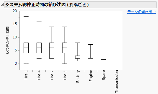

5. 「修理可能システムのシミュレーション結果 - Number」の隣の赤い三角ボタンをクリックし、[システム総停止時間の箱ひげ図(要素ごと)]を選択します。
図12.4 「システム総停止時間の箱ひげ図(要素ごと)」レポートの一部
この結果より、「自動車が使えない状態になる主な原因は、タイヤである」と言えます。自動車の稼働率を向上させるには、「耐久性の高いタイヤを使用する」、あるいは「スペアタイヤを積む」などの対策が考えられます。
