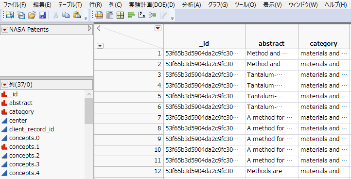

データをJMPデータテーブルとして戻す
key = "<key>"; // 取得したキーに置き換える
limit = 100;
url = "https://api.nasa.gov/patents/content";
request = New HTTP Request(
	URL( url ),
	Method( "Get" ),
	Query String(
		[["api_key" => key, "concept_tags" => "false",
		"limit" => limit]]
json = request << Send();
jsl_json = Parse JSON( json );
dt = JSON To Data Table( As JSON Expr( jsl_json["results"] ) );
// 「JSON To Data Table」はJSONデータをデータテーブルに変換する
// 「JSON Expr」はJSLの連想配列をJSON文字列に変換する
dt << Set Name( "NASA Patents" );
図14.5 データテーブルに読み込まれたデータ
Image shown here
