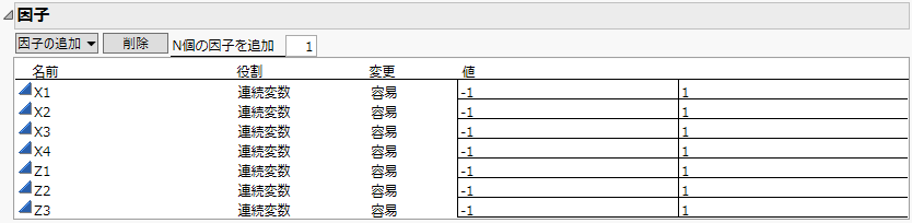

6. 「X5」をダブルクリックし、「Z1」に変更して誤差因子に指定します。同様に、「X6」と「X7」を「Z2」、「Z3」に変更します。
図5.83 制御因子が4つ、誤差因子が3つある計画の「因子」アウトライン

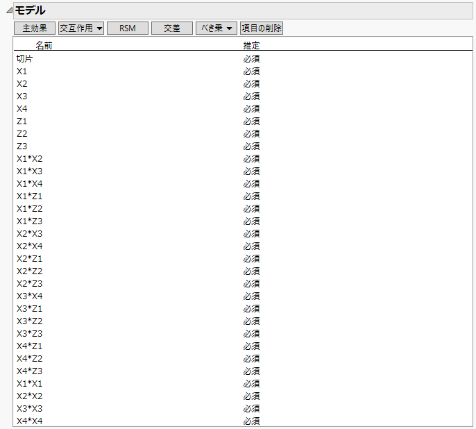

次に、誤差因子の影響をなるべく受けない制御因子の最適な設定を見つけるためのモデルを指定します。
8. モデルには、デフォルトですべての主効果が含まれています。
9. 2因子間交互作用項を追加するため、[交互作用]>[2次]をクリックします。
これで、制御因子と制御因子の交互作用、誤差因子と制御因子の交互作用、誤差因子と誤差因子の交互作用が追加されます。ただ、誤差因子と誤差因子の交互作用を推定する必要はありません。
10. そこで、リストの一番下までスクロールし、「Z1*Z2」、「Z1*Z3」、「Z2*Z3」を強調表示し、[項目の削除]をクリックします。これで、誤差因子と誤差因子の交互作用が削除されます。
11. 「因子」アウトラインで「X1」、「X2」、「X3」、「X4」を選択します。
12. 「モデル」アウトラインで[べき乗]>[2次]をクリックし、制御変数の2乗項を追加します。
図5.84 誤差因子のある計画の「モデル」アウトライン
Image shown here
