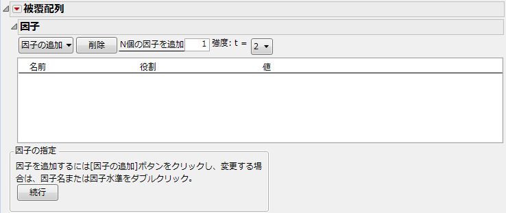

「因子」アウトラインで因子を追加します。
図20.18 「因子」アウトライン

因子の追加
「N個の因子を追加」に入力された数の因子を追加します。「被覆配列」プラットフォームで指定できる因子は、すべてカテゴリカルです。水準数を選択または入力します。
削除
選択されている因子が削除されます。
N個の因子を追加
指定の水準数の因子を複数追加します。追加したい因子の数を入力してから[因子の追加]をクリックし、水準数を選択または入力します。水準数の異なる因子を追加したい場合は、[N個の因子を追加]を繰り返します。
強度: t =
配列の強度を示す数値を選択します。
ヒント: 因子の設定を保存したい場合には、「因子」パネルへの入力が完了した後に、赤い三角ボタンのメニューから[因子の保存]を選択してください。これにより、因子の名前と値がデータテーブルに保存され、後で再利用できるようになります。「被覆配列」のオプションを参照してください。
