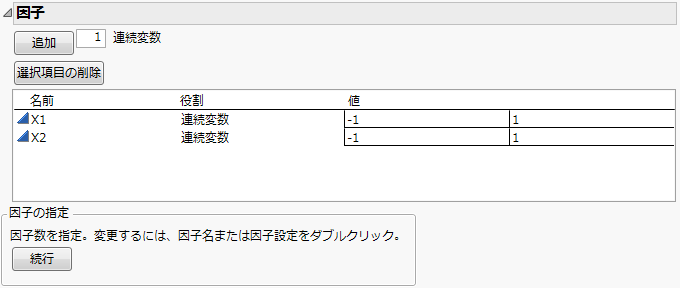

応答曲面計画の「因子」パネルにはデフォルトで連続変数の因子が2つ表示されます。
図11.14 「因子」アウトライン
Image shown here
「因子」アウトラインには、次のようなボタンがあります。
追加
指定した数だけ、連続尺度の因子が追加されます。
選択項目の削除
選択されている因子が削除されます。

「因子」アウトラインには、次のような列があります。
名前
因子の名前。追加した因子には、デフォルトで「X1」、「X2」...という名前がつきます。名前を変更するには、ダブルクリックして任意の名前を入力します。
役割
因子の役割を「連続変数」に指定します。役割は、「因子の役割」列プロパティとしてデータテーブルに保存されます。この列プロパティがあることで、因子の種類は適切にモデル化されます。
値
実験における因子の設定。値を挿入するには、デフォルトの値をクリックし、任意の値を入力します。
