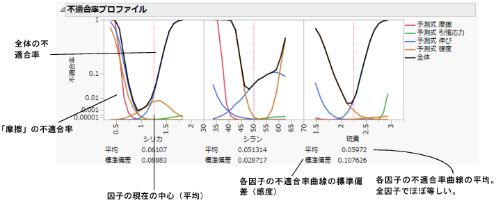

不適合率プロファイルは、それぞれの因子ごとに、因子の関数として不適合を表したグラフです。該当の1因子を特定の値に固定し、その他の因子は指定された確率分布に従っているときの不適合率を描いています。複数の応答変数があり、それに仕様限界が指定されている場合、各応答変数を異なる色で描いた不適合率曲線も描かれます。その場合、黒色の曲線が全体の不適合率を示しています。
図8.7 不適合率プロファイル
