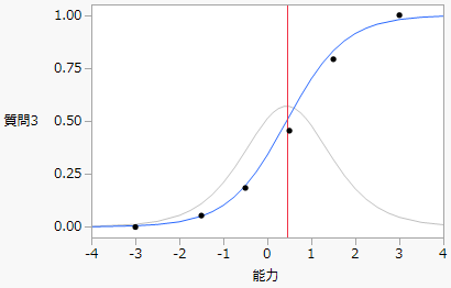

• 項目特性曲線(item characteristic curve)が描かれます。この曲線は、受験者の潜在特性と、各項目との関係を描いたものです。

図11.1 項目分析の特性プロット
