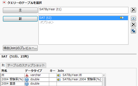

4. 「使用可能なテーブル」リストで「SAT.jmp」を選択し、[副]をクリックします。
5. [副]ボタンの横の「SAT.jmp」を選択し、[列]タブを確認します。「Join」列には、2つの列に同じ名前があり、結合されていることが示されます。
図6.33 結合された列
Image shown here

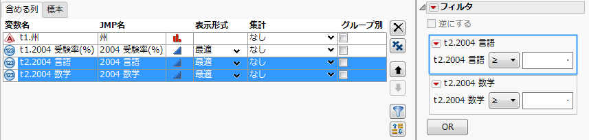

1. [含める列]タブのリストで、「t2.2004 言語」および「t2.2004 数学」を選択し、[選択した列をフィルタに追加](Image shown here)をクリックします。
列が「フィルタ」リストに追加されます。
図6.34 選択したフィルタ
Image shown here
2. 各フィルタの横にある赤い三角ボタンをクリックし、[実行時に確認メッセージを表示]を選択します。確認メッセージはデフォルトのものをそのまま使用します。

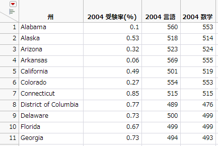

図6.35 クエリーを実行した後のデータ
Image shown here
