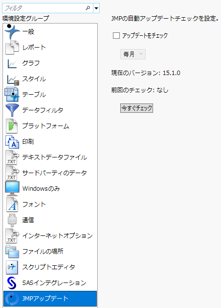

JMPアップデートの環境設定では、現在所有しているJMPのバージョン、最終更新日時が表示され、アップデートの自動チェックを行うかどうかや、自動チェックの頻度を設定します。
図13.19 [JMPアップデート]の環境設定
Image shown here
表13.19 [JMPアップデート]の環境設定
環境設定
説明
アップデートをチェック
JMPのアップデートを自動的にチェックする場合は、このチェックボックスをオンにします。
オンにした場合は、チェックの実行頻度として[毎日]・[毎週]・[毎月]のいずれかを指定します。
現在のバージョン
現在実行中のJMPのバージョンが表示されます。
前回のチェック
アップデートを前回チェックした日時が表示されます。
今すぐチェック
アップデートを今すぐチェックする場合は、このボタンをクリックします。
