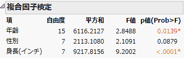

7. 「応答 体重(ポンド)」の赤い三角ボタンをクリックし、[推定値]>[複合因子検定]を選択します。
図3.33 「複合因子検定」レポート
Image shown here
「年齢」の検定では自由度が15になっています。この検定では、「年齢」の5つのパラメータ、「年齢*性別」の5つのパラメータ、および「身長(インチ)*年齢」の5つのパラメータについて調べます。この検定の帰無仮説は、15個のパラメータがすべてゼロであるというものです。
