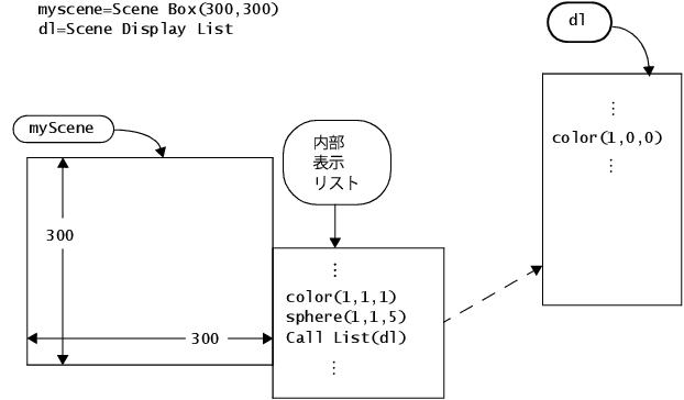

JMPのすべての表示(詳細については、表示ツリーを参照)と同様に、3Dシーンもディスプレイボックス(この場合は、シーンボックス)に配置する必要があります。その後で、そのシーンボックスをウィンドウに配置します。したがって、簡単な3Dシーンのスクリプトは、次のようになります。
myScene = Scene Box(300, 300); // 300 x 300ピクセルのシーンボックスを作成する
...(シーンをセットアップするコマンド)...
New Window("3Dシーン", myScene); // シーンをウィンドウに描画する
...(シーンを操作するコマンド)
シーンの要素を作成するメッセージをシーンに送ることができます。代表的なメッセージとして、視点の変更、物理要素の作成、光源およびテクスチャの操作などがあります。これらのメッセージは表示リスト(ディスプレイリスト)内に保持されます。表示リストは、次のどちらかの方法で操作されます。
• メッセージとしてシーンに送られ、ただちにシーンの内部的な表示リストに追加される。
• メッセージとして、グローバル変数に格納された表示リストに送られ、後でシーンの表示リストにより呼び出される。

同様に、表示を作成するコマンドを、グローバル変数に格納されている表示リストに累積させた後で、一度にシーンに送ることができます。グローバル変数を表示リストとして定義するには、Scene Display List関数を使って表示リストを割り当てます。たとえば、グローバル変数のgreetingを表示リストとして使うには、次のコマンドを実行します。
greeting=Scene Display List();
この後で、表示コマンドをメッセージとしてgreetingに送ることができます。次の例では、表示リストを使って「Hello World」を描画します。

どのコマンドが別個に表示リストに移されたか、どのコマンドがシーンに直接適用されたかに注意してください。カメラを操作するコマンド(PerspectiveおよびTranslate)は、シーンに適用されています。オブジェクトを定義するコマンド(ColorおよびText)は、表示リストに移されました。こうしておけば、その表示リストを何回でも呼び出して、同じオブジェクトを異なる位置に複製できます。
