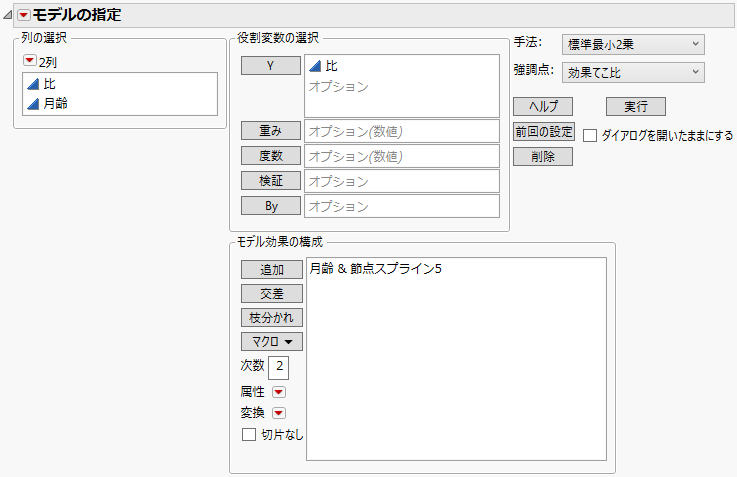

1. [ヘルプ]>[サンプルデータライブラリ]を選択し、「Growth.jmp」を開きます。
2. [分析]>[モデルのあてはめ]を選択します。
3. 「比」列を選択して[Y]をクリックします。
4. 「月齢」列を選択して[追加]をクリックします。
5. 「モデル効果の構成」パネルで「月齢」を選択して、[属性]>[節点スプライン効果]を選択します。
6. 節点の数を「5」に設定し、[OK]をクリックします。
図4.21 「モデルのあてはめ」起動ウィンドウ
Image shown here
7. [実行]をクリックします。

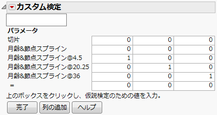

8. 「応答 比」の赤い三角ボタンをクリックして、[推定値]>[カスタム検定]を選択します。
「カスタム検定」レポートで、列が1つしかないことに注意してください。ここでは3つの列が必要です。
9. [列の追加]ボタンを2回クリックして、合計3つの列を作成します。
10. 1列目の「月齢&接点スプライン@4.5」の行に1を入力します。
11. 2列目の「月齢&接点スプライン@20.5」の行に1を入力します。
12. 3列目の「月齢&接点スプライン@36」の行に1を入力します。
図4.22 曲線性に対するカスタム検定の値
Image shown here

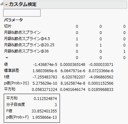

13. [完了]をクリックします。
「カスタム検定」レポートの「p値(Prob>F)」が小さいとき、説明変数と応答変数との関係は(直線ではなく)曲線的であることを示しています。
