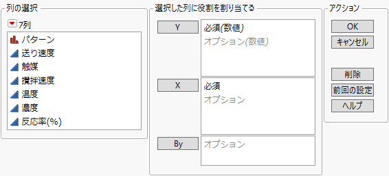

「2水準スクリーニングのあてはめ」プラットフォームを起動させるには、[実験計画(DOE)]>[古典的な計画]>[2水準スクリーニング]>[2水準スクリーニングのあてはめ]を選択します。
図10.4 「2水準スクリーニングのあてはめ」プラットフォームの起動ウィンドウ
Y
分析の対象となる列。データタイプは「数値」でなければなりません。
X
連続尺度の因子か、2水準の因子。互いに直交していることが望ましい。
By
この列の水準に従ってデータがグループ化され、それぞれ個別に分析されます。指定した列の水準ごとに、対応する行が分析されます。分析結果は、個別のレポートにまとめられます。複数のBy変数を指定した場合は、By変数の水準のすべての組み合わせごとに分析が行われます。
