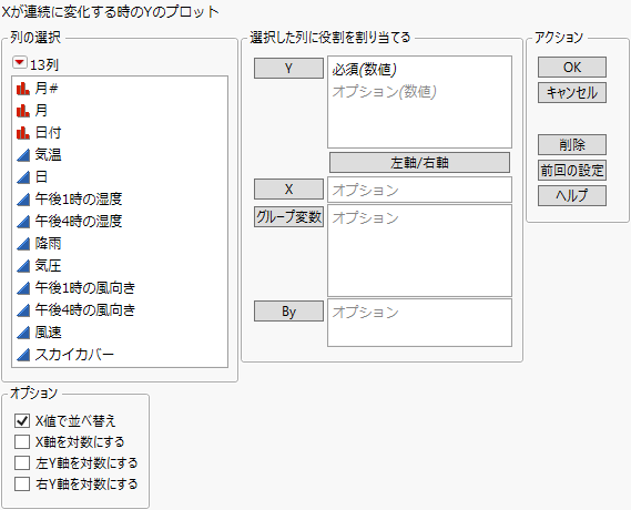

「重ね合わせプロット」を起動するには、[グラフ]>[旧機能]>[重ね合わせプロット]を選択します。
「重ね合わせプロット」起動ウィンドウ
Image shown here
「重ね合わせプロット」起動ウィンドウでは、次の項目を指定します。
• 任意の尺度のX変数を1つ
• 任意の数のY変数(数値)
選択した列に役割を割り当てる
X、Y
1つのX変数に対し、任意の数のY変数をプロットすることができます。
左軸/右軸
Y変数に指定した列の名前には、右向きまたは左向きの矢印がつきます。矢印は、その変数がどちらの縦軸(左側または右側)に表示されるかを表します。軸を変更するには、[Y]のリスト内で列を選択し、[左軸/右軸]ボタンをクリックします。
グループ変数
グループ変数に従って行列形式のグラフが作成されます。
By
By変数を指定すると、その変数の水準ごとに個別のグラフが作成されます。[By]変数を2つ指定した場合、両変数の水準の組み合わせごとに個別のグラフが作成されます。
オプション
X軸で並べ替え
X軸の値が昇順になるように点がつなげられます。このオプションを選択していないときは、行の順序で点がつなげられます。このオプションは、デフォルトでオンになっています。
X軸を対数にする
X軸のスケールを対数に切り替えます。
左Y軸を対数にする
左のY軸のスケールを対数に切り替えます。左の軸にY変数が割り当てられている場合のみ、使用できます(左軸/右軸を参照)。
右Y軸を対数にする
右のY軸のスケールを対数に切り替えます。右の軸にY変数が割り当てられている場合のみ、使用できます(左軸/右軸を参照)。
[OK]をクリックすると、重ね合わせプロットが表示されます。重ね合わせプロットを参照してください。
