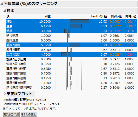

シミュレーションのデフォルトにおける回数を10,000回から変更するには、LenthSimNという名前のグローバルなJSL変数に値を割り当てる必要があります。p値の計算に使用したシミュレーションの回数は、レポートウィンドウに表示されます。
以下の例では、シミュレーションの回数を50,000に設定します。

5. 「反応率(%)のスクリーニング」の赤い三角ボタンをクリックして、[スクリプトの保存]>[スクリプトウィンドウへ]を選択します。
6. スクリプトの1行目に「LenthSimN=50000;」を挿入します。
LenthSimN=50000;

7. スクリプトウィンドウ内で右クリックし、[スクリプトの実行]を選択します。
図10.10 シミュレーション回数50,000で求められたp値
シミュレーションの回数はレポートウィンドウに表示されます。
