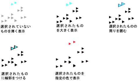

グラフ上でマーカーを選択すると、選択されたマーカーだけが強調表示されます。現在のグラフ上でマーカーを強調表示する方法を変更できます。次の図では、上部の2つの三角形が選択されている状態を表しています。
図9.22 三角マーカーの強調表示の例

環境設定のモード
JMPの環境設定の「グラフ」ページで選択されているマーカー選択モード。デフォルトの値は、[選択されていないものを薄く表示]です。
選択されていないものを薄く表示
選択されているマーカーだけを通常の濃さで表示します。他のマーカーは、[環境設定]>[グラフ]の[非選択マーカーの薄さ]で指定された薄さ(%)の表示になります。
選択されたものを大きく表示
選択されているマーカーを、選択されていないマーカーよりも大きく表示します。
選択されたものの周りを囲む
選択されているマーカーを青で縁取ります。
選択されたものに輪郭をつける
選択されているマーカーを黒で縁取ります。
選択されたものを指定の色で表示
選択されているマーカーを、[グラフ]環境設定の[選択されたマーカーの色]で選択されているとおりの色で表示します。
