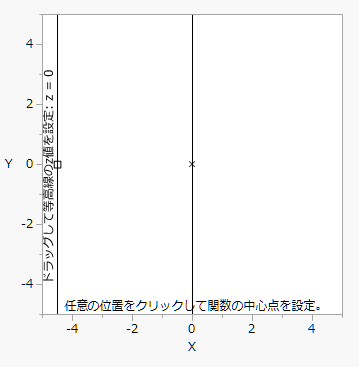

Mousetrap()は、マウスをクリックしたときの座標から、グラフ用の引数を取得します。最初のスクリプトは、マウスボタンを押すたびに実行され、2番目のスクリプトはマウスボタンを放すたびに実行され、ハンドルの新しい座標に従って、グラフを動的に更新します。Handleと同様に、Mousetrapの座標に初期値を設定することが重要になります。グラフにMousetrap()とHandle()の両方を含める場合は、Handle()をMousetrap()の前に配置します。そうすれば、Handle()の方がMousetrap()より先にクリックを捉えることができます。
次の例では、Mousetrap()とHandle()の両方を使って、Mousetrap()の座標によって変化する3次元の関数を定めます。Handle()の値に基づいて、等高線を1本描きます。

図12.27 Mousetrap()とHandle()
