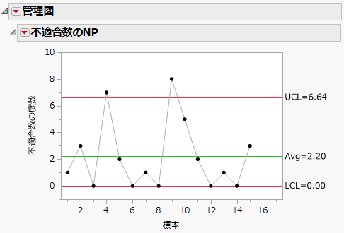

図M.23 NP管理図
不適合数をプロットしたNP管理図が表示されます。点4と9が、上側管理限界より上にあります。
