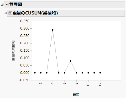

図M.29 「Oil1 Cusum.jmp」データの片側CUSUM(累積和)管理図
入力したH値(0.25)の位置に決定限界が描かれています。「時間」の4の位置で過剰充填が生じていることがわかります。
