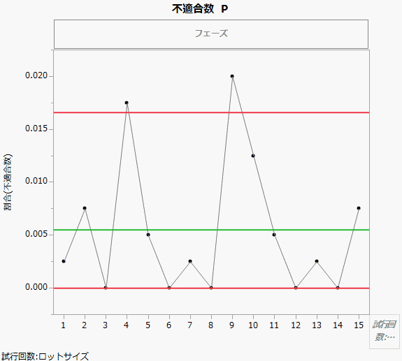

「Washers.jmp」サンプルデータには、ロットごとの不適合品の個数が記録されています。ロットサイズの列は2つ用意されています。出典は、『ASTM Manual on Presentation of Data and Control Chart Analysis』(American Society for Testing and Materials(1976))です。「ロットサイズ」と「ロットサイズ2」の管理図を比較することにより、標本サイズが一定の場合と、標本サイズが異なる場合の違いを確認できます。
1. [ヘルプ]>[サンプルデータライブラリ]を選択し、「Quality Control」フォルダにある「Washers.jmp」を開きます。
2. [分析]>[品質と工程]>[管理図]>[P管理図]を選択します。
3. 「不適合数」を選択し、[Y]をクリックします。
4. 「ロットサイズ」を選択し、[試行回数]をクリックします。
5. [OK]をクリックします。
図D.18 標本サイズを指定したP管理図
Image shown here
「ロットサイズ」または「ロットサイズ2」を「試行回数」ゾーンにドラッグし、それぞれの管理図を比較すると、ロットサイズが一定の場合と、ロットサイズが異なる場合の違いを確認できます。
