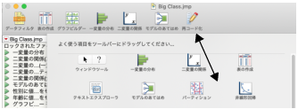

ツールバーアイコンを追加・削除・移動するには
1. カスタマイズするツールバーを表示する種類のウィンドウを開きます。
2. [表示]>[ツールバーのカスタマイズ]を選びます。
ウィンドウが開き、現在のウィンドウの種類に対応するアイコンが表示されます。
3. 次のいずれかを行います。
– ツールバーにアイコンを追加するには、ウィンドウからツールバーにアイコンをドラッグします。
– ツールバー上でアイコンを移動するには、ツールバー上でアイコンを新しい位置にドラッグします。
– ツールバーからアイコンを削除するには、ツールバーからウィンドウにアイコンをドラッグします。
変更内容は、現在のウィンドウと、開いている同じ種類のウィンドウすべてに適用されます。
図12.5 macOSでのツールバーアイコンの追加、移動、および削除
Image shown here
4. [完了]をクリックします。
アイコンの数が多くて、すべてのアイコンが表示しきれない場合は、ツールバーの右矢印をクリックすると表示できます。または、ツールバー全体が表示されるまで、クリック&ドラッグによってウィンドウを広げてください。
注: 出荷時のツールバーに戻すには、ツールバーのカスタマイズウィンドウの下部に表示されているデフォルトのセットを、ツールバーにドラッグします。
