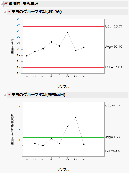

図M.26 予め集計したデータの管理図の例
Image shown here
[グループ平均(測定値)]および[グループ標準偏差(測定値)]の予め集計して作成された管理図では、点はそれぞれXbar管理図およびS管理図と同じになりますが、管理限界の値は異なります。予め集計した管理図では、集計したデータから管理限界が計算されるためです。
