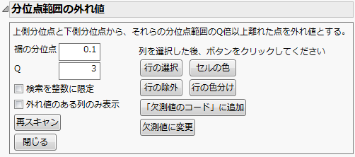

「分位点範囲の外れ値」パネルでは、外れ値の計算方法と処理方法を指定できます。
図20.6 「分位点範囲の外れ値」ウィンドウ
Quantile Range Outliers Window
上側分位点もしくは下側分位点から、分位点範囲(上側分位点と下側分位点の差)をQ倍したもの以上離れている点がすべて外れ値とみなされます。Qの値と何パーセントの分位点にするかは、変更できます。
裾の分位点
分位点範囲を計算するために使われる下側分位点の累積確率。なお、上側分位点の累積確率は、1から裾の分位点の値を引いたものとみなされます。たとえば、この「裾の分位点」に0.1が指定された場合、分位点範囲は、90%分位点から10%分位点を引いたものです。デフォルトの値は0.1です。
Q
外れ値を定義するのに使われる乗数。外れ値は、下側分位点と上側分位点からQ倍の分位点範囲以上、離れている点と定義されます。Qの値を大きくするほど、離れている点も外れ値とみなされなくなります。デフォルトの値は3です。
検索を整数に限定
外れ値の候補として取り上げるデータ値を整数だけに限定します。この機能は、欠測値コードやエラーコードを見つけるのに役立ちます。
外れ値のある列のみ表示
レポートに表示する列を、外れ値のある列だけに限定します。
特定の方法によって外れ値を探し出した後、レポートに表示されているこれらの外れ値に対して、さまざまな処理を行えます。ある列における外れ値に対して処理をしたい場合には、まず、「分位点範囲の外れ値」レポートでその列を選択してください。
行の選択
レポートで選択されている列で外れ値を含む行を、データテーブルで選択します。
行の除外
レポートで選択されている列で外れ値を含む行に関して、[行の除外]属性をオンにします。この処理が終わった後、「分位点範囲の外れ値」レポートを再計算するには、[再スキャン]をクリックしてください。
セルの色
レポートで選択されている列に関して、データテーブルにおいて、外れ値を含むセルに色を塗ります。
行の色分け
レポートで選択されている列に関して、データテーブルにおいて、外れ値を含む行に色を与えます。
「欠測値のコード」に追加
レポートで選択されている列の外れ値を、その列の「欠測値のコード」列プロパティに追加します。このオプションを使うと、欠測値コードやエラーコードを、欠測値として定義できます。欠測値コードやエラーコードは、整数であることが多く、また、9がいくつか並んだ正または負の整数で表されることが多いです。この処理が終わった後、「分位点範囲の外れ値」レポートを再計算するには、[再スキャン]をクリックしてください。
注: 起動ウィンドウでBy変数を指定した場合は、「分位点範囲の外れ値」で[「欠測値のコード」に追加]を使用することはできません。
欠測値に変更
レポートで選択されている列に関して、データテーブルにおいて、外れ値を欠測値に置換します。データ値を欠測値に置換するには注意が必要です。データが無効か、正確でないとわかっている場合にのみ、データ値を欠測値に置換してください。この処理が終わった後、「分位点範囲の外れ値」レポートを再計算するには、[再スキャン]をクリックしてください。
再スキャン
何らかの外れ値の処理をした後に、レポートを再計算したい場合には、この[再スキャン]を行ってください。
注: Ctrlキーを押しながら、[再スキャン]をクリックすると、すべてのByグループに対して再スキャンが行われます。
閉じる
「分位点範囲の外れ値」パネルを閉じます。
注: Ctrlキーを押しながら、[閉じる]をクリックすると、すべてのByグループのコマンドウィンドウが閉じられます。
