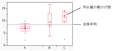

「分位点」レポートには、X変数の水準ごとに所定のパーセント点が表示されます。中央値は50パーセント点で、25パーセント点と75パーセント点は四分位点とも呼ばれます。
[分位点]オプションを選択すると、プロットに次のような要素が追加されます。
• Y変数の全体平均を示す線
• Xの水準別に点の分布を要約した箱ひげ図
外れ値の箱ひげ図と全体平均
Image shown here
注: これらの要素を非表示にするには、「一元配置分析」の赤い三角ボタンをクリックし、[表示オプション]>[箱ひげ図]または[全体平均]をクリックします。
