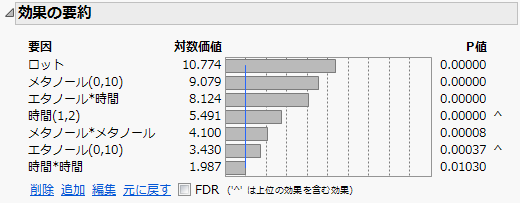

図8.6 最終モデルに含まれる効果の「効果の要約」レポート
Image shown here
その他の効果は有意です。結論として、「これらの効果が応答に影響している効果であろう」と言うことができます。
