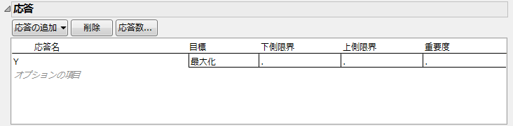

図11.13 「応答」アウトライン
応答の追加
応答を1つ追加し、目標の種類を[最大化](望大特性)、[目標値に合わせる](望目特性)、[最小化](望小特性)、または[なし]に設定します。[目標値に合わせる]を選択した場合は、目標の限界値を入力します。[最大化]または[最小化]を選択した場合、限界の入力は必須ではありませんが、満足度関数を使用する場合は、入力しておくと役に立つことがあります。
削除
選択されている応答を削除します。
応答数
応答数を入力すると、その個数だけ応答変数が追加されます。デフォルトのY以外の応答を入力した場合、追加された応答の「目標」は、最後に入力した応答と同じものになります。そうでない場合、デフォルトの「目標」は[目標値に合わせる]です。目標を変更するには、テーブル内で目標の種類をクリックします。
「応答」アウトラインには、次のような列があります。
応答名
応答の名前。追加した応答には、デフォルトで「Y」、「Y2」...という名前がつきます。名前を変更するには、ダブルクリックして任意の名前を入力します。
目標、下側限界、上側限界
目標として、応答を最大化したいのか、最小化したいのか、目標値に合わせたいのか、あるいは特に目標がないのかを指定できます。指定された内容に従って、生成された計画のデータテーブルにおける各応答列に、「応答変数の限界」列プロパティが割り当てられます。この情報を使い、各応答の満足度関数が定義されます。「プロファイル」と「等高線プロファイル」は、これらの満足度関数を使って最適な因子設定を見つけます。詳細については、『プロファイル機能』の満足度プロファイルと最適化および「応答変数の限界」列プロパティを参照してください。
– [最大化]は、大きな値ほど良いこと(望大特性)を意味します。なんらかの下側限界や上側限界がある場合は、それらも指定してください。
– [最小化]は、小さな値ほど良いこと(望小特性)を意味します。なんらかの下側限界や上側限界がある場合は、それらも指定してください。
– [目標値に合わせる]の場合、指定された目標値が最良であること(望目特性)を意味します。デフォルトの目標値は、下側限界と上側限界の中間値に設定されます。
– [なし]は、最適化の目標がないことを意味します。この場合、満足度関数は作成されません。
