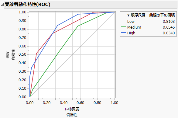

応答変数が3水準以上の場合には、1つの水準と、その水準以外のすべての水準とを比較したROC曲線が描かれます。各ROC曲線は、該当の応答水準を「陽性」としたときのものです。なお、2水準の場合には、ある水準を「陽性」と考えたROC曲線は、もう一方の水準を「陽性」と考えたROC曲線と、左上から右下への対角線で対称なものになっています。
図4.17 3水準のときのROC曲線
