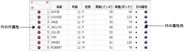

行に行の属性を割り当てるのと同様に、行の属性情報だけを含んだ列を作成できます。行の属性列には、行が除外されているかどうか、行の表示/非表示、ラベルの有無、色、マーカーなどの行の属性情報が保存されます。列を行の属性列に指定するには、列情報ウィンドウで「データタイプ」のドロップダウンメニューから[行の属性]を選びます。
図5.4 行の行属性と行の属性列
行の属性列は行の属性を保存するので、後から適用することが可能です。現在の行の属性からコピーするか、または列計算式を使用して行の属性列に入力します。
