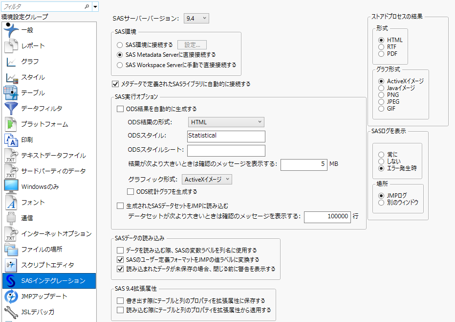

SASインテグレーションに関する環境設定では、SASサーバー関連のデフォルト設定をカスタマイズします。SASインテグレーション機能の使い方の詳細については、SASからのデータの読み込みを参照してください。
注: 「SASサーバーバージョン」リストで「9.3」または「9.4」を選んだ場合には、「SAS環境」というオプションも表示されます。
図13.18 [SASインテグレーション]の環境設定

表13.18 [SASインテグレーション]の環境設定
環境設定
説明
SASサーバーバージョン
SASサーバーのデフォルトのバーションを選択します。この設定は、「サーバー接続」ウィンドウでも変更できます(SAS Metadata Serverへの接続を参照)。このオプションは、Windows上のローカルSASに接続する場合は適用されません。
SAS環境に接続する
SAS環境に常時接続する場合はこのオプションを選択し、[設定]をクリックして、SAS環境の場所を示すURLを設定します。
SAS Metadata Serverに接続する
デフォルトの接続先をSAS Metadata Serverにする場合は、このオプションを選択します。このオプションは、デフォルトでオンになっています。
利用可能なSAS Metadata Serverがなく、SAS Workspace Serverに直接接続する場合は、このオプションの選択を解除します。
SAS Workspace Serverに手動で直接接続する
デフォルトの接続先をSAS Workspace Serverにする場合は、このオプションを選択します。
メタデータで定義されたSASライブラリに自動的に接続する
SAS Workspace Serverに接続したときに、すべてのJMPセッションでメタデータ定義のSASライブラリに自動的に接続する場合は、このオプションをオンにします。デフォルトでオンになっています。
Workspace Serverにメタデータ定義のSASライブラリが数多く存在する場合、このオプションをオフにするとサーバーへの接続速度が上がります。
ODS結果を自動的に生成する
ODS(Output Delivery System)の結果を生成する場合は、このオプションをオンにします。このオプションは、デフォルトではオフになっています。
ODS結果の形式
ODSレポートの形式を選択します。デフォルトでは、[HTML]が選択されています。
ODSスタイル
ODSレポートのスタイル名を入力します。デフォルト値は「Statistical」です。
ODSスタイルシート
ODSレポートのスタイルシート名を入力します。
結果が次より大きいときは確認のメッセージを表示する: __ MB
MB数を入力します。この数値を超えた場合は、操作を続行するかキャンセルするかを確認するメッセージが表示されます。デフォルト値は5です。
グラフィック形式
ODSレポートにおけるグラフィックの形式を選択します。
ODS統計グラフを生成する
ODSレポートに統計グラフを含める場合は、このチェックボックスをオンにします。
生成されたSASデータセットをJMPに読み込む
生成されたデータセットをJMPに自動的に読み込む場合は、このチェックボックスをオンにします。
データセットが次より大きいときは確認のメッセージを表示する: __ 行
行数を入力します。この数値を超えた場合は、操作を続行するかキャンセルするかを確認するメッセージが表示されます。デフォルト値は100,000です。
データを読み込む際、SASの変数ラベルを列名に使用する
SASデータセットをJMPデータテーブルに読み込むときに、SASデータセットの列ラベルをJMPデータテーブルの列名として使用する場合は、このチェックボックスをオンにします。
SASのユーザー定義フォーマットをJMPの値ラベルに変換する
SASデータセットをJMPデータテーブルに読み込むときに、SASのユーザー定義フォーマットの情報を使用してJMPの値ラベルを設定する場合は、このチェックボックスをオンにします。
読み込まれたデータが未保存の場合、閉じる前に警告を表示する
JMPに読み込んだSASデータセットを未保存のまま閉じたときに、データセットを保存するかどうかを確認するメッセージを表示する場合は、このチェックボックスをオンにします。
書き出す際にテーブルと列のプロパティを拡張属性に保存する
SAS 9.4データセットへの書き出し時に拡張属性を用いる場合は、このチェックボックスをオンにします。このオプションは、デフォルトではオフになっています。
読み込む際にテーブルと列のプロパティを拡張属性から適用する
SAS 9.4データセットの読み込み時に拡張属性を用いる場合は、このチェックボックスをオンにします。このオプションは、デフォルトでオフになっています。
ストアドプロセスの結果: 形式
レポート形式を、[HTML]・[RTF]・[PDF]の中から選択します。
ストアドプロセスの結果: グラフ形式
グラフ形式を、[ActiveXイメージ](Windows上で実行されているSASサーバーのみ)・[Javaイメージ]・[PNG]・[JPEG]・[GIF]の中から選択します。
SASログを表示
SASログの表示設定として、[常に]・[しない]・[エラー発生時]のいずれかを選びます。
場所
SASログを出力するウィンドウとして、JMPのログが出力されるウィンドウ、または、独立したログウィンドウのいずれかを選びます。
